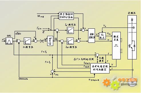

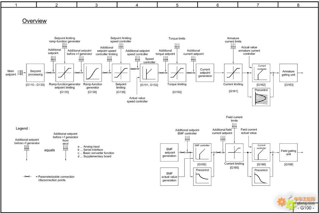

上传一个西门子交直流装置的框图,比较下他们的内部结构。可见一斑:
直流的控制系统框图
交流的矢量控制的、无编码器反馈的控制系统框图
由上可知,都是采用典型的双闭环控制系统。只不过,直流系统的励磁是非独立控制的,而交流系统是采用控制模型的变换把励磁和转矩先分解再合成。
