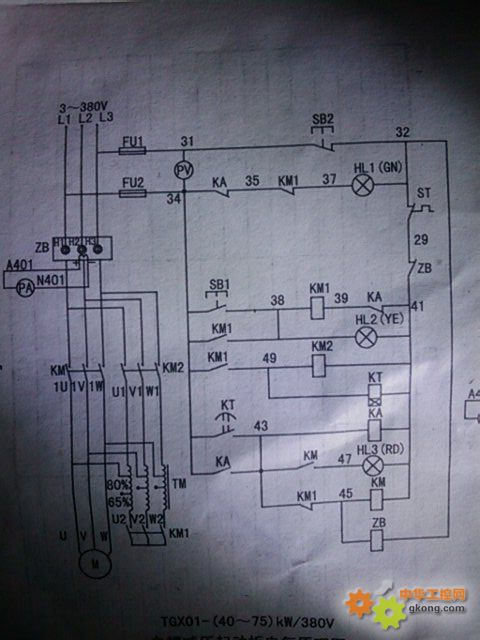

如何添加一个模块控制启动和停止,模块上1、2、3,其中1和2是常开,2和3是常闭。谢谢

现在的电路不能控制启停?

此图中SB1就是启动按钮,SB2是停止按钮。

把原控制柜上的启动和停止钮取消,把连接线引出,将启动与停止钮移到你想安装的位置上即可.

新加的操作节点:启动按钮与原启动按钮并接,停止按钮与原停止按钮位置串接

谢谢啦,加了两个接触器,解决了

始终没明白楼主要干什么?

加上两个继电器就搞定了

ZB是过流继电器吗
