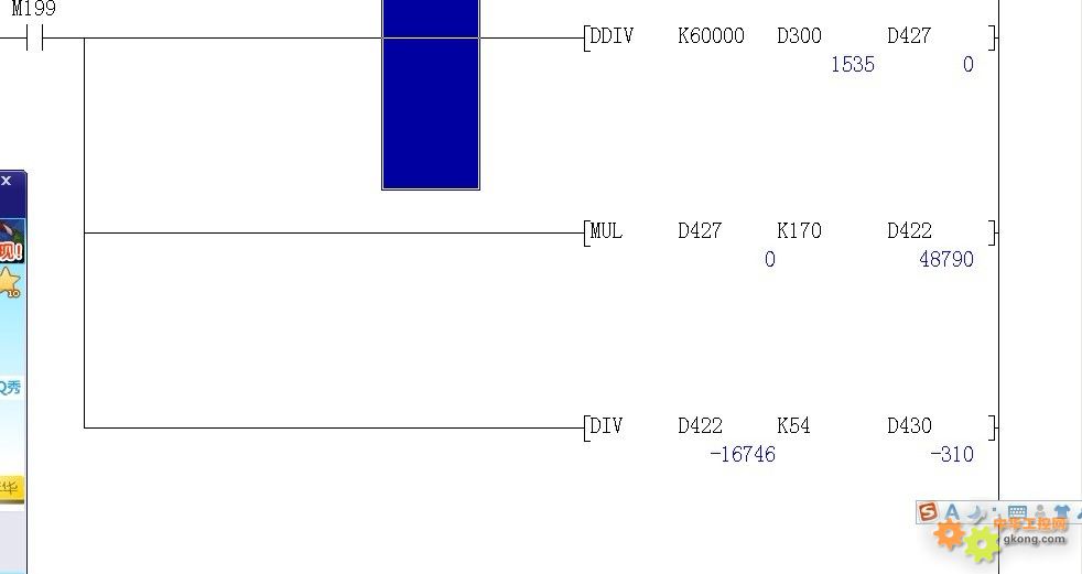

程序中D430是速度显示,为什么现在不能正常显示而显示数为负数。各位高人多多指教。

DDIV K6000 D300 D427怎么理解

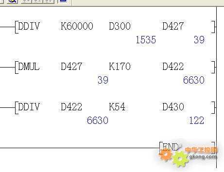

D是32位指令,后面的也有用32位指令,监控的时候按32位数据监控

因为DDIV 32位除法 K60000除以 D300,D301组成的32位数据 ,其结果保留在
D427,D428 商 D429,D430 余数
然后 ,MUL 16位乘法 D427 乘以 K170 结果存在 D422,D423中
最后 DIV 16位除法 D422除以K54 结果放在D430,D431中。
你的地址存在重叠使用的状况。

3楼解释得很清楚,4楼又附了图,结合起来,应当就可以理解了。

D430在第一行已经被用了;
下面不能再用了;
