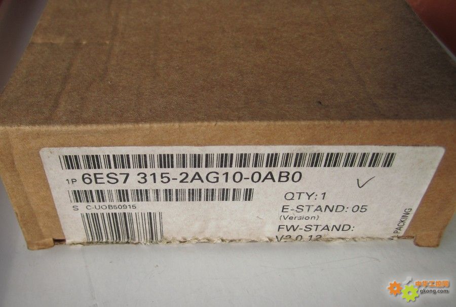

小白求助西门子S7-300模块如何看生产日期,知道大侠说一下先谢谢了。

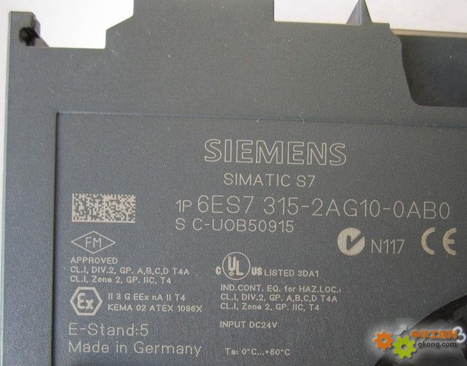

注意看模块侧面,有一串编码,就在条形码下面,不是订货号,那里面就包含了生产日期。看-号后面的那一串
编号第一位
年份
N-2001
P-2002
Q-2003
S-2004
T-2005
U-2006
编号第二位
月份
1-1月
2-2月
3-3月
4-4月
5-5月
6-6月
7-7月
8-8月
9-9月
O-10月
N-11月
D-12月

呵呵 图片上貌似没有

是不是T4

那你具体说一下我这个到底是哪一年的啊?

SC -UOB50915 是说2006年10月出厂的,那请问B50915是啥意思?在这2006年后产的咋看啊?

1楼所说正确。

你的是2001年-1月份的

还是没看懂到底是这张图的哪一部分编号?是红圈内的编号吗?

德国制造与中国制造的侧面标识好像都有区别。
