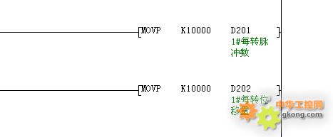

请问,第一个 每转脉冲数为什么不是131072.而是10000? 我用的是j2s的伺服放大器。我这个程序是人家写的,已经在运行了。

呵呵;伺服上电子齿轮设定了;

你要看下这两个数据写到哪个缓冲区去了
