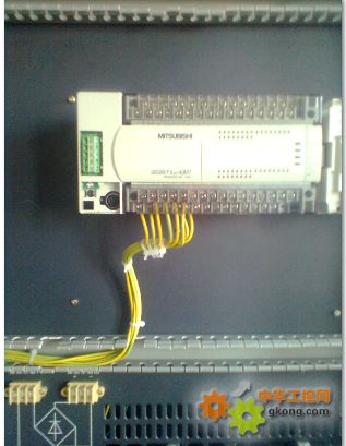

【话题】这样接线是否规范合理(20111209)

个人观点
1,上下线槽与plc距离不等
2,没有用压线端子
3,线槽走线的地方为什么要剪掉,有那么多孔难道不够穿?
4,最好有线号
只看到这些

这样走线在我们这非被骂死不可

PLC与线槽之间的距离有点宽
大家一起学习

1;要有线号;
2;不要绑一起,两线传送要双绞。

不需要用扎带扎在一起的。

恩,是的,端子和线号确实没有,我主要想让大家帮我看看能否扎束,为什么不能扎呢?他的距离那么长,不扎束很容易乱的呀,,而且他的距离我不能控制呀怎么才能做到美观又符合规定呢?用双绞线怎么走线呀?求助

线槽和PLC之间的距离一定要合理 走线槽最近距离一一对应触点的话 不会看起来乱的

恩,是的。但是那个距离是供应商提供的,我无法改变。要是对应触点的话,我也接过,但实际 那样走线的距离有点 太长,解出来的效果就像瀑布一样,有什么办法可以美化一下吗?
