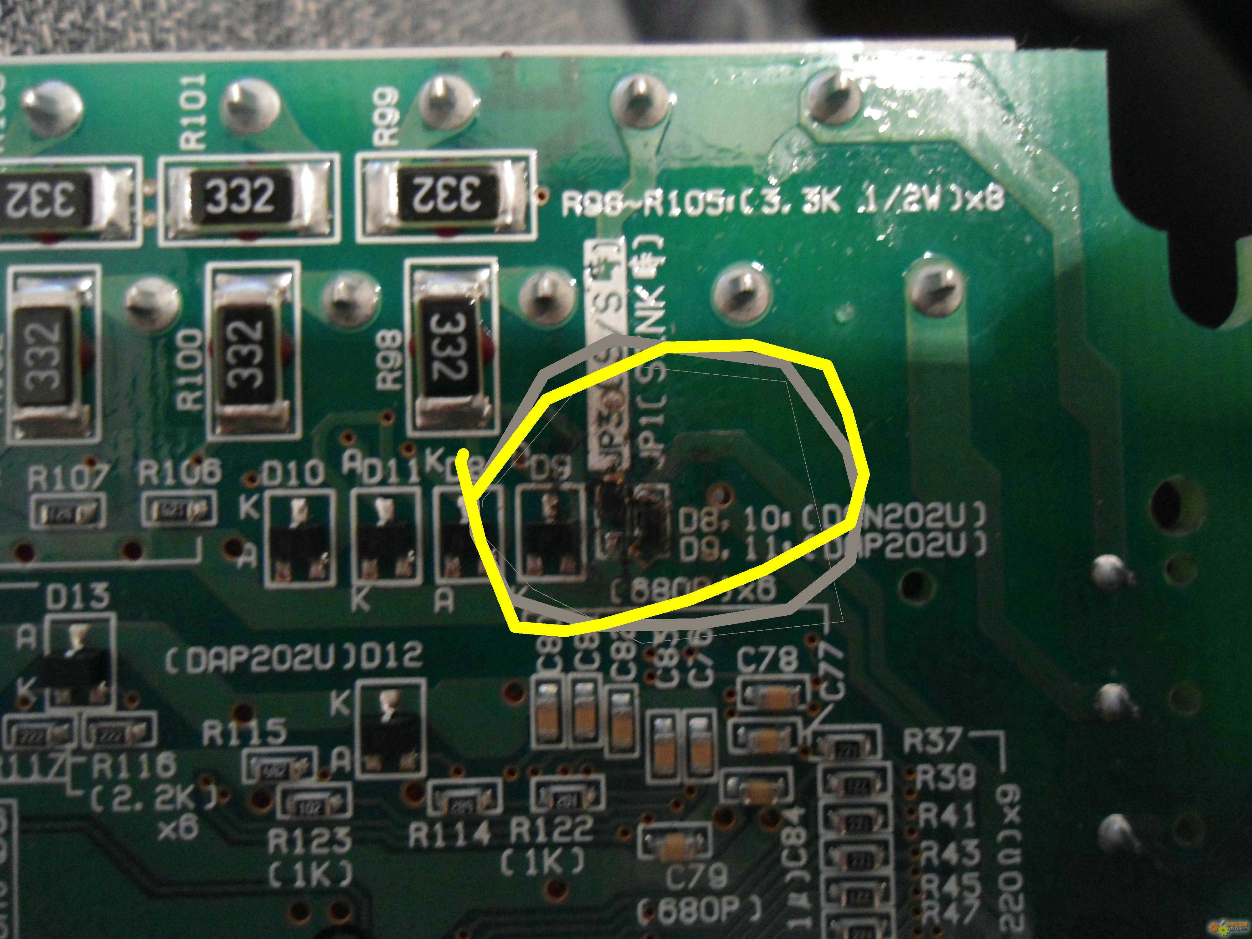

三菱FX1N-40MR-001 IO输入高压击穿
帮忙看看 圈里的两个是什么零件?

零欧姆电阻;

二极管

二极管

同意1楼的回答,D8-11是解释二极管的型号。

2级管

保险电阻

晕;还二极管;
这个就是跳线;
三菱的PLC输入有亚太版及欧美版,就是用这个跳线来改变的;
二极管是在楼主画的圈下面的;

D8-D11是三极管 很明显

把它短接了吧
