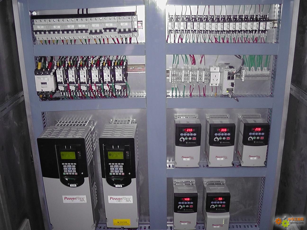

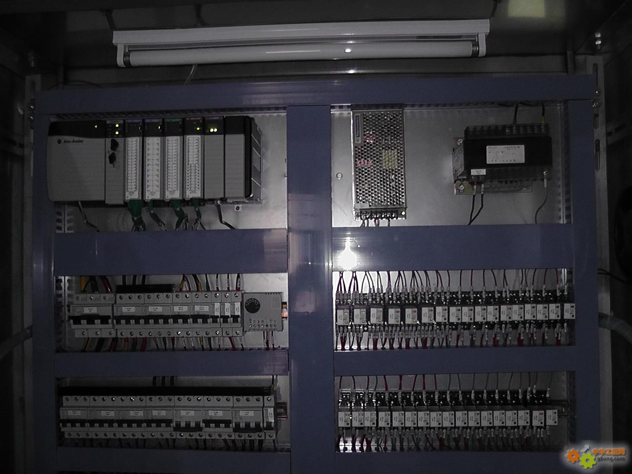

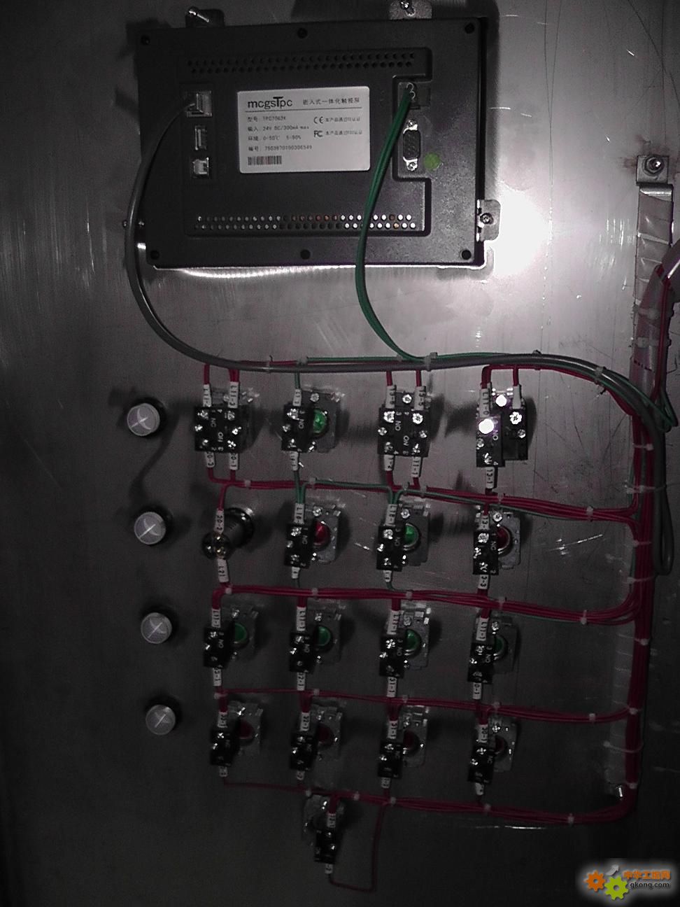

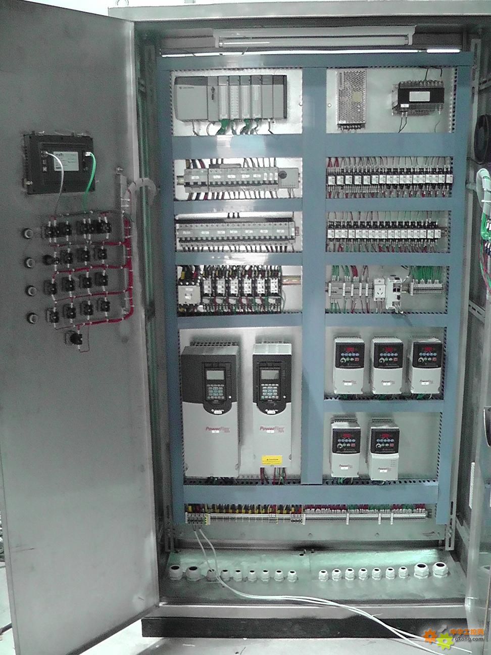

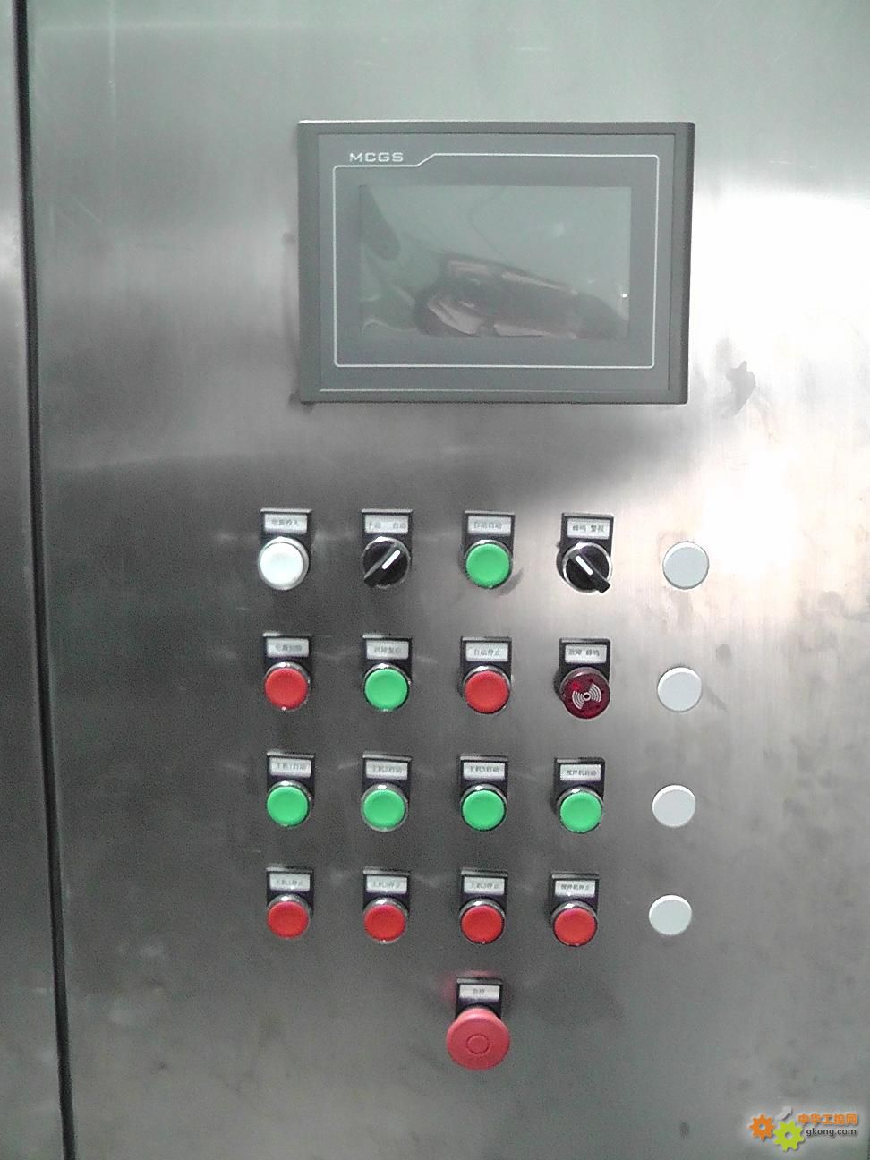

以上图片是刚刚做的一个电气项目。以下是相关项目信息:
1.所用PLC :AB PLC ,1756系列
2.触摸屏:北京昆仑通态(带以太网)
3.元器件:施耐德元器件,AB 40P及753系列变频器
4.原理图绘制软件:德国E3软件
5.控制柜排布软件:CAD
6.控制柜材质:304不锈钢
7.单套控制柜成本:10万左右,单AB PLC就占了一半。
8.控制柜带威图温控器,控制冷却风扇
9.其中2台变频器,触摸屏,PLC是通过工业以太网进行通讯和相关控制。
10.对控制柜要求相对于高:主线用黑线,220VAC用红线,24VDC用蓝线等要求!
设计项目后感受:
1.关于编程方面,感觉AB有些指令比别的比如西门子PLC方便多了,象读取模拟量的指令,不需计算,直接设计好参数就可以了。但有些指令没有西门子的方便,比如,时间指令。
2. AB 产品以太网通讯比较方便,有2台变频器通过以太网通讯,功能很强大!能和触摸屏以太网通讯。
3. AB 产品价格比较贵。
希望大家看了之后能够提出对电气设计和制作方面参考性的建议和意见,谢谢!
