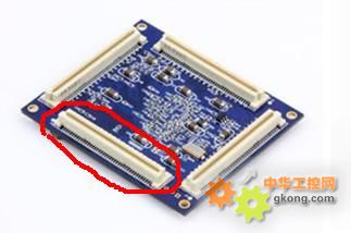

毕业设计想用OK6410的核心板。
外围电路的主板,得焊上那个很小的排插吧。就是图片上对应插白色的那个。请问下各位,在淘宝上搜索,关键字应该用什么呢?

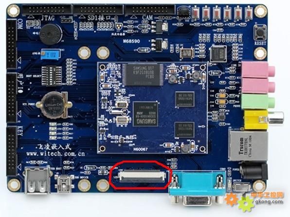

另外插液晶的插座,搜索时关键字也用什么呀?

单买飞凌的核心板是免费送底板上的接插件的,不用单独买。
lcd的接口叫做fpc 40pin 下接 0.5间距 插座。
OK6410产品页面里面有详细的接插件介绍www.witech.com.cn

接插件,然后告诉他脚距。
省力的办法就是买板的时候叫卖家告诉你或送你
