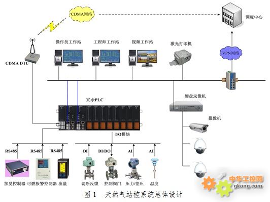

新余燃气有限公司天然气利用工程的站控系统总体设计如图1所示,包括城市门站和调压站两个站控系统。
图1  天然气站控系统总体设计
站控系统包括操作员工作站、工程师工作站、PLC和通讯设备等。站控系统可以独立完成对所在站场的数据采集和控制,同时还可以将有关信息传输给调度控制中心,接受其下达的命令并执行。在站控系统的调度室设置2台监控工作站,实时监视现场设备运行状况。如果调度室监控计算机发生故障,PLC可以独立工作。安防系统包含视频监控系统和红外对射报警系统。在城市门站区域,共设置6台摄像机,其中2台安装在工艺装置区,4台安装在安全区。在调压站区域,共设置11台摄像机,其中6台安装在工艺装置区,5台安装在安全区。安防系统实现联网监控,执行总调度中心发送的指令,向总调度中心发送带时间标志的实时数据,进行数据通信管理。
工程师工作站的主要功能是对城市门站及调压站的工艺变量进行数据采集和处理,对电力设备及其相关变量进行监控,对可燃气体进行监视和报警,显示动态工艺流程,显示各种工艺变量、其他有关参数和报警一览表,对数据进行储存及处理,显示实时趋势曲线和历史曲线,实现流量计算、流量控制、压力控制、逻辑控制、联锁保护、打印报警、事件报告以及生产报表等。

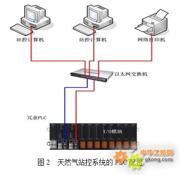

2.2 天然气站控系统的PLC配置
新余燃气有限公司天然气利用工程的天然气站控系统的PLC配置如图2所示。站控系统选用和利时公司的具有自主知识产权的新一代控制器LK系列PLC,CPU采用LK系列中最高端的LK210,具有热备冗余的功能,并具有2个以太网接口、2个冗余的Profibus-DP总线接口、1个支持自由口协议和Modbus协议的RS232串行接口、1个支持自由口协议和Modbus协议的RS232/485串行接口,可以实现各种复杂的控制逻辑和大量的过程控制。
