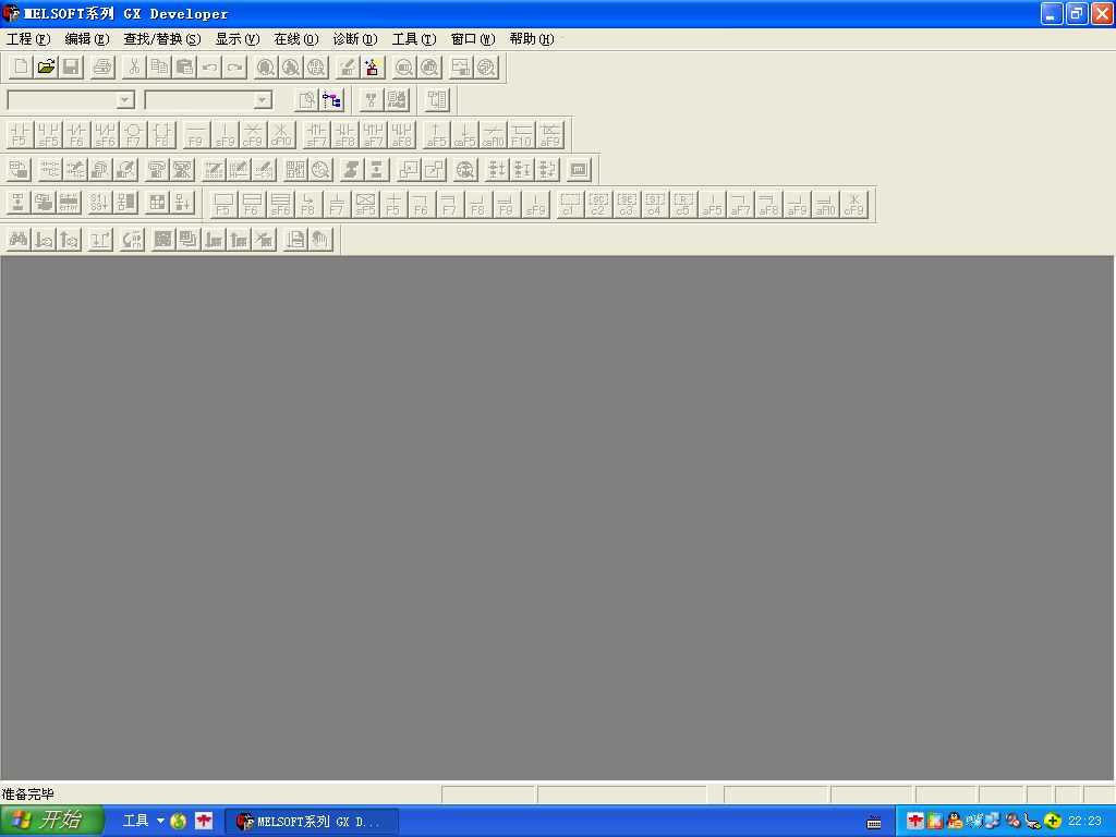

这是我在三菱展销网上下载的编程软件,装上之后,就成了这样的界面,没法新建文件,怎么回事?

在安装过程中,如果勾选了监控功能,那么就是监控版本,此时,不能新建项目,只能监视项目。
解决方法:卸载软件,重新安装,安装过程中不要勾选监控。

能够打开文件,可以参照1楼的介绍。

搞不懂三菱为什么要设计成这样,感觉意义不大,而在 撤消 又只能撤消一步

呵呵;很多初学者都会在这中招;

安装过程中有误,请参考此贴的视频:
http://bbs.gkong.com/archive.aspx?id=236069

干脆把它传上来吧,这是我的安装过程,请参考:中间有个地方特别注意“监视专用”前面一定不要打钩。

卸载重装吧!初学的话建议你下载GX WORK2安装,带模拟功能!网址WWW.MEAS.CN
