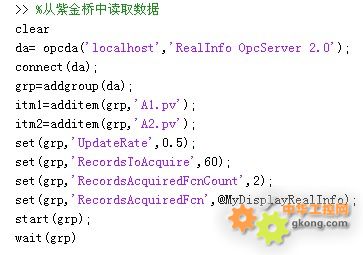

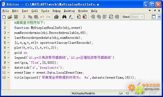

一、利用Matlab命令访问紫金桥OPC服务器的代码如下:
Matlab命令行代码如下:
Matlab画面显示函数:

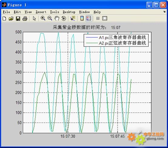

运行紫金桥软件和Matlab。
下图是MATLAB采集紫金桥软件的实时数据,并进行实时绘制的二条曲线。

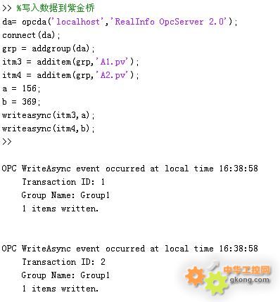

二、利用MATLAB向紫金桥软件中写入数据,代码与执行成功提示信息如下:
通过上面简单的操作,就完成了紫金桥软件和MATLAB进行通信的过程。
