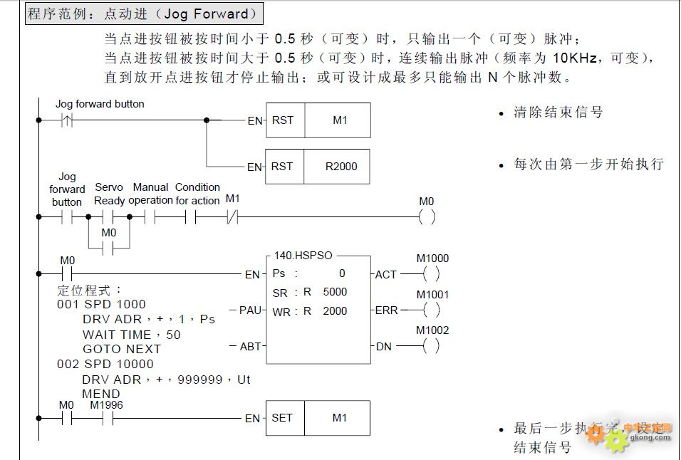

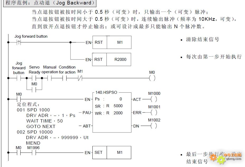

刚接触永宏PLC,有点问题想请大家帮帮忙
  我用的是B1Z-24MT控制一台步进电机,刚开始写了一段手动程序,用了两个FUN140指令分别控制正转和反转分,目标值分为-99999和99999,运转正常。后来改为一个140指令控制正反转,目标值用R70间接指定,正转时传送99999至R70,反转时传送-99999至R70,不能正常运转,电机只朝一个方向转,而且接收的脉冲数也不对。
  程序中要有回原点﹑手动﹑自动,如果要控制多台电机岂不是要用到很多的140指令,实在是搞不懂,麻烦对永宏熟悉朋友
指点一下,多谢啦!

如果不能反转,就应该是伺服表格没有设置正确了
还有就是,永宏PLC的定位可以重复使用,不限制使用次数,这一点,我感觉非常理想化。

通常是因为FUN140指令调用的伺服命令表格配置有问题。譬如,你通过R70的正负值来完成正反转,又在目标设定寄存器的前面选择了“+”或“—”,指令是会报错的。

若是由于上面的问题导致,则设置目标设定寄存器前面的位置为“  ”,报错就会解决。

用伺服命名表格里面的正转(+)反转(-)即可实现!
