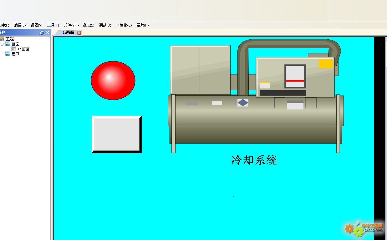

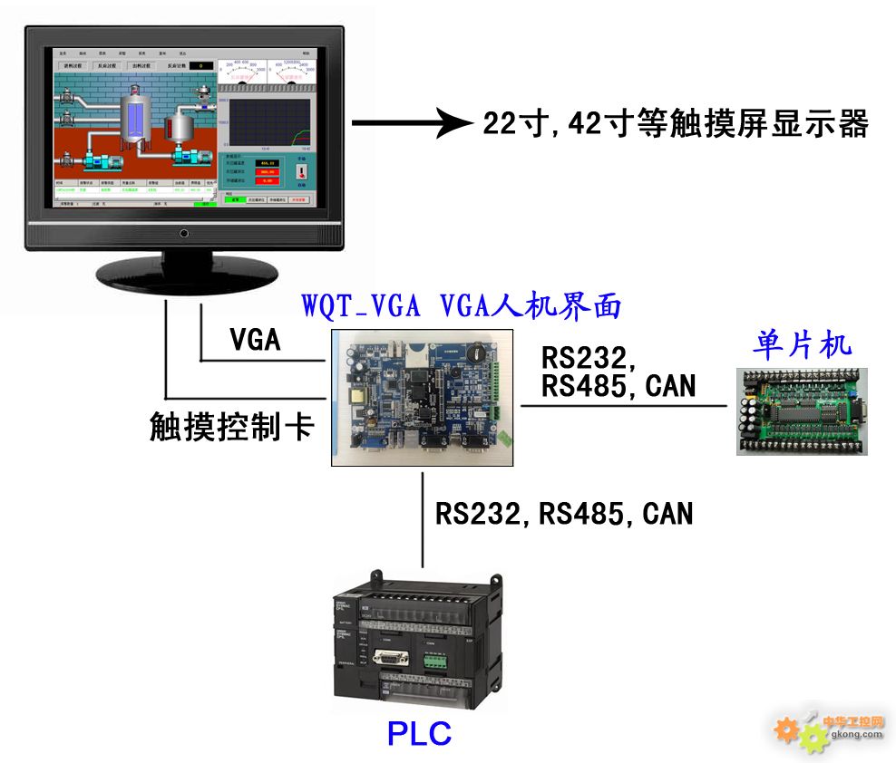

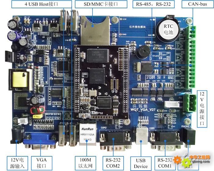

    随着工业需求的不断提高,普通10.4寸,12.1寸,15寸的人机界面已经不能满足很多客户的需求,现在市面上推出了VGA组态人机界面,可以驱动多种分辨率的触摸屏显示器,22寸,42寸等宽屏都不是问题。开发过程跟普通人机界面大为相似,唯一不同的是分辨率选择,触摸屏显示器选择等。下面介绍开发方法:
组态软件编程步骤(到广州市微嵌计算机科技有限公司官方网站下载:www.wqlcd.com):
组态软件编程步骤:

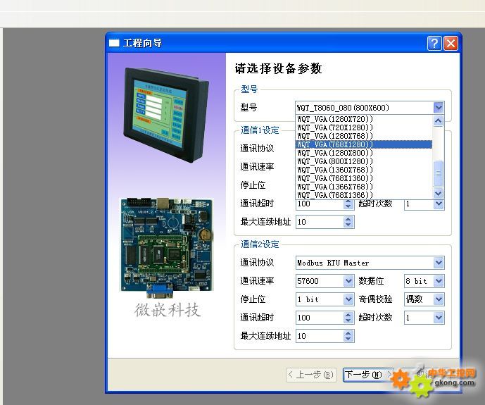

1.新建组态软件工程属性,选择最佳分辨率(比如42寸屏的分辨率是 1920*1080,但是选项中没有,那就应该按照比值最近法选,因为1920除以1080等于1.7777,可选分辨率里面的1366除以768等于1.7778,而其他分辨率比值都没有这个接近,就选1366*768为最佳分辨率),选择与PLC,单片机等从设备的通讯协议,支持Modbus RTU和西门子,欧姆龙,台达,三菱,松下等主流PLC
2.进入前一步所设置分辨率(1024*768)

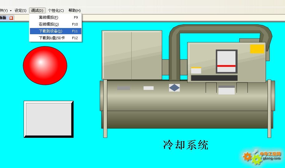

3.编程好上位机之后就可以点击“调试”菜单里面的下载到设备了
