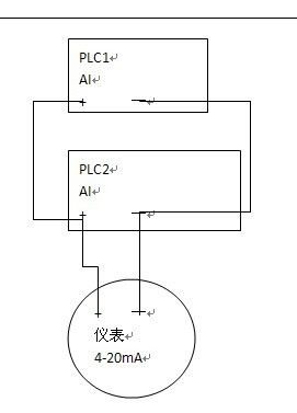

[size=4]求助:关于PLC与仪表的接线问题?
这样接线不知道能不能实现?
请指教.[/size]

那这样接线能实现吗?
记得好像见过有这样接的。

一块4-20mA输出的仪表,同时记得两台PLC的两个AI通道,这样接线不知道行不行,请指教!

这是那两张图片

这样的话,应该不准了,
输出电流信号的话,串联才可以吧,
如果仪表输出的是电压信号,可以并联
