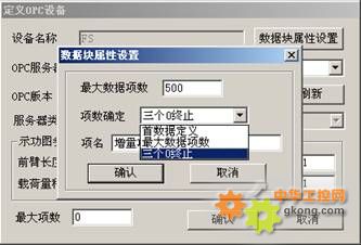

示功图的数据块中数据个数可以通过三种方式确定:
数据块中的数据个数是固定的
在设备定义时,在数据块属性定义中先指定每个数据块的最大数据项数,然后再在“项数确定”选择“最大数据项数”即可完成此种方式定义。
数据块中的数据个数由首个数据确定
在设备定义时,在数据块属性定义中先指定每个数据块的最大数据项数,然后再在“项数确定”选择“首数据定义”即可完成此种方式定义。
数据块中的数据是通过三个0作为结束标志的
在设备定义时,在数据块属性定义中先指定每个数据块的最大数据项数,然后再在“项数确定”选择“三个0终止”即可完成此种方式定义。

示功图中的数据通常是以数据块的方式存贮,对于支持数组方式传送数据的OPC Server则比较简单,只要对一个数据块定义一个数据项即可。对于不支持数组方式传送数据的OPC Server则需要按一定规则定义OPC的数据项,才能方便连接和数据采集。
OPC Server支持数组方式传送数据
对于这种服务器在定义数据块属性时,只要将“项名”选择为“数组”,在进行数据连接时(在点组态中,I/O连接时),将数组项名输入到对应的连接项中即可。
对于这种服务器,在进行OPC Server本身数据项定义时,要求数据项的名称定义要有规律,即同一数据块内各数据项名称的前缀和后缀(可以没有后缀)应该是相同的,不同数据项包含一个与之在数据块中位置相对应的序号(如,L001.PV,L002.PV,L003.PV……)。这样在数据采集时就可以按着数据项名命名规律自动采集了。
对于这种服务器在定义数据块属性时,只要将“项名”选择为“增量项名”,在进行数据连接时(在点组态中,I/O连接时),将数据块中第一个数据项名(如:L001.PV)输入到对应的连接项中即可。
