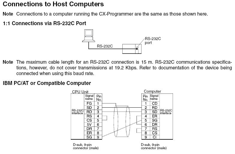

請問CS1G 的RS232 與電腦的線路圖

如題

plc---计算机
2------2
3----3
4----8
5----7
9----5
计算机4,6短接
PLc的dip5打到ON,cxp中网络类型选择toolbus即可。

楼上的都正确。
