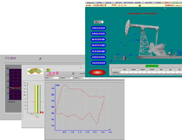

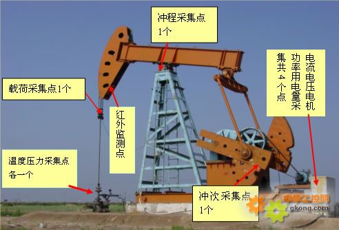

系统概述
油井无线数传系统井口主要由功图连续监测、电机参数检测、温压监测仪等仪表配置无线首发模块组成。采集数据通过无线发射模块传输到中继站,无线中继站再将采集数据生成数据文件,通过数据传输软件对数据进行压缩和加密后将数据传至串口连接的 GPRS \ CDMA 或串口服务器(串口转以太网设备)把数据传输到INTERNET 上,并且去寻找在INTERNET 上的一个指定的数据库服务器。
系统构成
 电流、电压、压力、脉冲等模拟量
 采集传感器
 A/D 传换
 与无线首发模块通信
 开关量输出接口
 2.4 G ISM 免费频段
 双向数据收发
 各种数据通讯接口
系统架构
