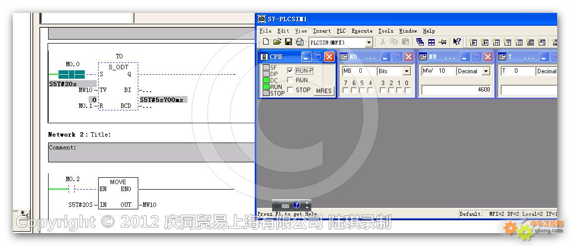

我有个问题请大家指点。我用定时器指令时想用寄存器中的值(如MW5)作为定时器的(TV)定时值写为S5T#MW5S,为什么 出错,该怎么实现?
  谢谢

你看见过S5Time有这样的表达方式吗?
用LAD的话,使用MOV指令将定时器值送入寄存器MW5,然后将MW5连接至定时器的TV引脚上。
用STL的话:
L S5T#5S
T MW5
L MW5
SE T0

2楼的回答我试过了,无效,故障灯亮了,因为没有办法确定时间色=的单位是秒还是毫秒,系统不识别

谢谢,我是想在触摸屏上来通过修改设定值来,修改PLC的定时器的设定值,在屏幕上输入200的话就是设定为200MS, 应该怎么做呢

在PLC中调用库功能FC40(TIM_S5T),可以将TIME格式转换为S5Time。TIME对于触摸屏或者PLC来说,实际上就是32位无符号整数而已。
在触摸屏中,以富士电机的触摸屏为例(其他品牌的都类似,除了西门子,西门子可以直接定义变量为S5Time),TIME的格式为毫秒,因此在屏幕上放置数值输入时,应该选取小数位3位,这样,你输入1秒,实际数据就是1000MS,通过在PLC中的FC40,就将其转换为S5Time了。
