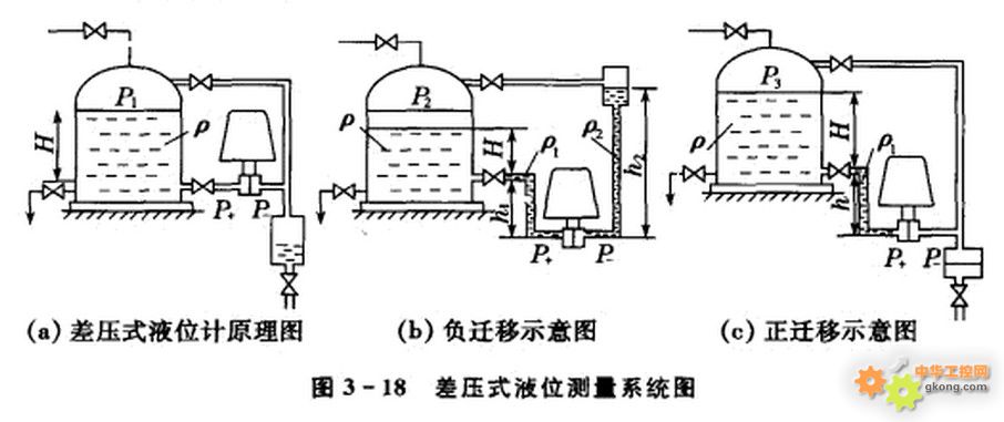

仪器仪表网介绍差压式液位计工作原理:
差压式液位计是利用容器内的液位改变时,由液柱产生的静压也相应变化的原理工作的,如图3一18(a)所示。
   对密闭贮槽或反应罐,设底部压力为P,液面上的压力为PS,液位高度为H,则有:
                             P=P3+Hpg                         (3一11)
   式中:p为介质密度,g为重力加速度。
   由式((3一1)可得:
                         △P=P-P3=Hpg                          (3~12)
   通常被测介质的密度是已知的,压差△P与液位高度H成正比,测出压差就知道被测液位高度。
当被测容器敞口时,气相压力为大气压。差压计的负压室通大气即可,此时也可用压力计来测量液位;若容器是密闭的,则需将差压计的负压室与容器的气相相连接。

看着这个图形这么熟悉,呵呵,上学时课本上的教材就是这个图形

这个隔离液是最麻烦的,所以大部分都使用双法兰了,负迁移量也好算,与变送器安装位置无关。
