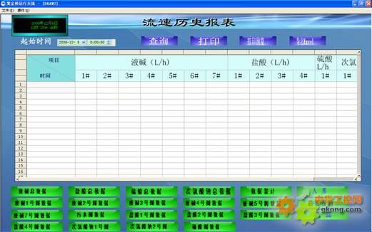

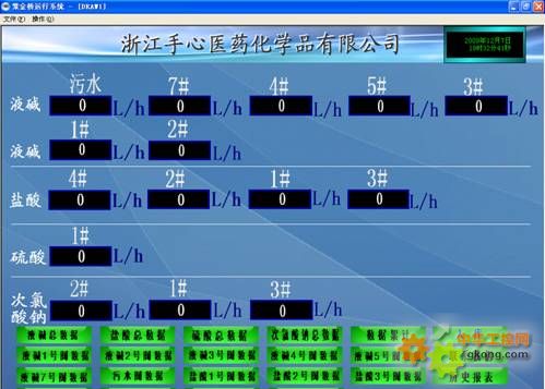

现场的流量仪将流速的模拟信号采集到PLC,然后通过PLC 将信号传递给车间管理部门的电脑上,通过紫金桥软件实现现场的数据采集、显示、流量累计功能,同时提供了参数修改、总表、详细报表等功能,并结合关系数据库,实现了用户的需求。

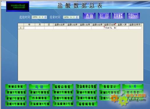

提供总表的数据查询、打印、打印预览、导出到excel等。
盐酸总表数据查询界面

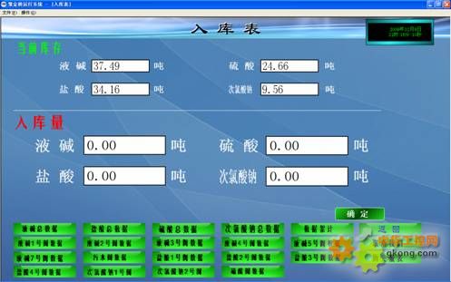

实现库存量的自动化输入,避免前有的人工现场危险抄录。
库存界面

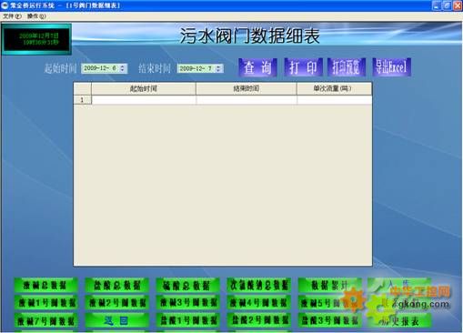

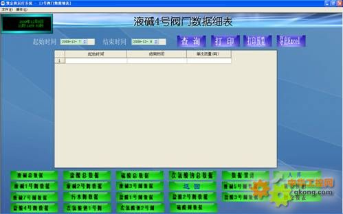

每个要采集的数据提供精确的按照实际的查询方式进行查询,并可以进行打印、打印预览、导出到excel操作。
液碱4号阀门数据细表
污水阀门数据细表
流速历史报表
