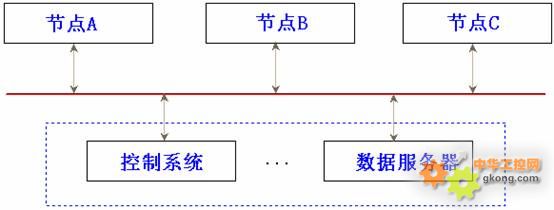

一、平行节点的概念
运行相同的监控软件,职责相同的两个或多个计算机站点,我们称为平行节点。如两台计算机都运行紫金桥监控软件,具有相同的数据源,数据连接项也相同。在系统中承担相同的职责,这样的两台计算机成为平行节点。在下面的示意图中,平行节点A、 B、C均与下面相同的控制系统通信,它们同为工作节点,完成同样的任务。平行节点用于可靠性要求比较的高应用场合。平行节点是紫金桥公司新提出的概念。
结构图

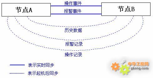

2、平行节点间数据同步。上面示意图中,节点A、B、C可能不是同时启动,启动后也不一定都是一直运行。这样节点A、B、C的历史数据、报警记录、操作事件都可能不完整。但是这些数据合并起来可能是完整的。为了保持节点间数据的依赖性,在节点启动后可以检查平行节点是否存在,若存在则进行数据同步,从而使自身数据尽量完整。除了同步宕机期间的数据外,操作事件也要实时同步,如节点出现报警后,确认一个节点的报警,其他节点的报警也同时被确认。除了报警确认外,操作事件还包括:数据操作记录。

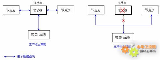

四、主节点
在具有平行节点的系统中,采集对象通讯负荷会随着平行节点数的增加而线性增加,从而使得采集速度变慢。为了解决这个问题,我们可以指定平行节点中的某个节点为主节点,主节点负责数据采集任务,其他节点都从节点获取数据,而当主节点故障时,其他节点才进行数据采集。下图分别为主节点正常和故障时通信示意图,图中带箭头兰线表示通信路径。

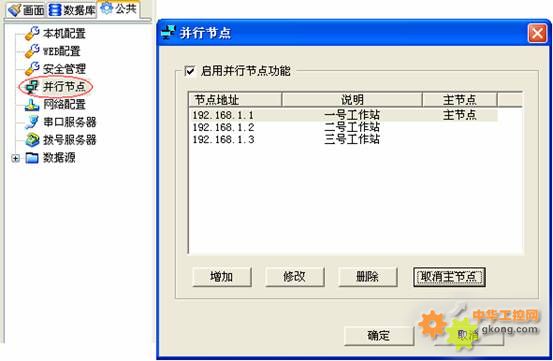

五、平行节点的配置
进入开发环境,在导航树中选择“本地/并行节点”,如下图中所示,将出现并行节点设置框:

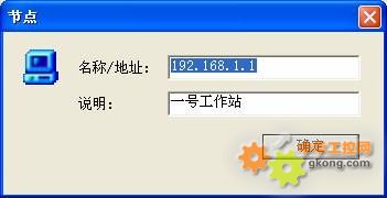

在对话框中点击“增加”按钮,将出现如下节点定义对话框:
选中列表中的某个节点,通过“修改”或“删除”按钮可以编辑已有的节点,也可以通过“设置/取消主节点”按钮将其设置为主节点或取消其主节点身份。
在每个平行节点启动时,若其他平行节点已经运行,会出现同步节点选择对话框,在对话框中可以手工选择与哪个节点同步,也可以忽略该对话框,让系统自动与其他节点同步。自动同步将逐一同步其他活动节点的历史数据,所以花费的时间要长些。
