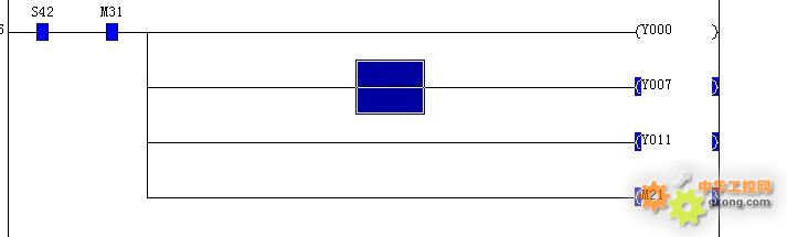

如图 y0为什么不接通

这只能是有地方被复位了。复位指令没有解开的原因

有如楼上所说,应当是其他处影响了Y0。

程序中是否使用了RST Y0?

在其他地方复位Y0的可能性很大

要看整个程序

看一下有没有双线圈!

查看其余用到y0的地方,整个程序分析

程序中其它地方输出还有Y0;
