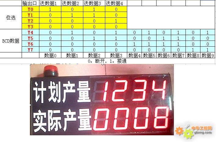

各位大侠,我想用PLC程序控制LED点阵显示某一动作操作次数,并形成累加,可否有好点的办法做?在线等,谢谢!

最简单到就是买那种led模块,plc有的。如果麻烦点就用输出口控制,最好选晶体管的。

1、就是plc能够驱动显示数码块的模块,plc的扩展模块。只需要简单编程即可。
2、做电路板,用plc的输出口控制led块,使用静态还是动态显示就是你自己编程到事了,麻烦一些。

我想要那种高亮显示的,文本有反光怕看不清,最好是七段码管那种,不知道哪里有大型号的7段码管买,大侠多指点下哟,谢谢

要多大呀,可以参考红绿灯那种

直接用PLC与单片机进行串行通讯,用单片机输出LED动态显示

你是要LED点阵显示?怎么后面又是7寸数码管?
PLC要单片机控制数码管显示方法:
1:通信:PLC发送指令给控制板显示
2:PLC输出点输出数据显示;
如图:
