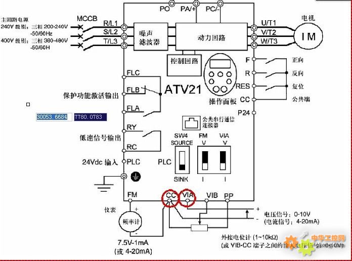

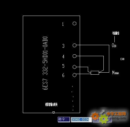

大家好
我现在想从上位机里输入频率到变频器中用的是4-20MA的模拟量,但是我不清楚变频器上的哪个点对接PLC300模拟量模块的点对应,大家帮我看下,4-20MA的变频器上点和PLC哪个点对接哪个点。
变频器图中画圈的是我要用的模拟量两点
变频器
PLC300模拟量模块

PLC什么牌的

应该是3跟6吧

安川变频器吧

ATV21是施耐德的;

我想知道模拟量的变频器与PLC点哪个点对接哪个点呢?

PLC电流4-20mA 输出至变频器,
管脚 3和6,
分别接至VIA 和CC
