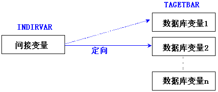

间接变量是一种特殊形式的中间变量,是能够被动态指向其他变量的变量,或称为指针变量,它类似于C语言中的指针。间接变量在初始状态并不指向任何变量,它需要通过特殊的赋值语句来定向。其形式如下:
 INDIRVAR = &TAGETBAR
其中INDIRVAR:代表间接变量;TAGETBAR表示目标变量,目标变量一般为数据库变量。
经过这种变量重定向后,变量INDIRVAR和TAGETBAR的数值将保持一致。改变INDIRVAR的数值就等于改变TAGETBAR的值,反之亦然。二者绑定到一起,这种绑定将一直保持,直到INDIRVAR 变量被重定向为其它变量。利用间接变量可以避免画面上的大量重复的工作,举例如下:

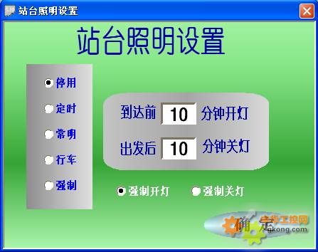

例如,如上所示为灯光控制画面,图中红色的
为照明灯。鼠标单击照明灯将出现照明设置对话框。
图中有9盏灯,每盏灯的设置框都类似,只是关联的变量不同。如果做将设置对话框画面画好后,复制几份,将变量分别替换为对应的照明灯的变量,倒也不费事。但是困难的是什么时候认为第一幅画面已经定型,决定复制为第二幅。因为一旦幅之后,如果想对画面进行调整,势必两幅画面都要修改。
对于这种情况,在画面中可以使用间接变量。在单击照明灯时,将间接变量重定向指向实际变量。例如在照明灯的鼠标动作中填写如下脚本:
第一盏灯:
INDIRVAR = &LAMP1.PV;
DISPLAY(“站台照明设置”);
第二盏灯:
INDIRVAR = &LAMP2.PV;
DISPLAY(“站台照明设置”);
其他类似。
而在站台照明设置窗口中,只使用间接变量INDIRVAR,这样你只需要做一幅画面就可以了,减少了画面编辑和维护工作量。

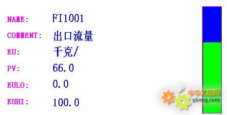

下面,我们通过一个简单的例子来说明图形模板对象的使用方法。此例子是使用一幅简单的画面来显示点的NAME、DESC、EU、PV、EULO、EUHI六个基本参数。
下面是点FI1001的基本参数画面:
点FI1002,FI1003等都有与点FI1001类似的基本参数画面。如果简单的复制,我们可以生成其他点的基本参数画面,但是画面需要调整时就很费事了。
使用间接变量可以避免画面复制的问题,对于上面的画面我们至少要定义6个间接变量。变量转向动作也要象下面这样写很多行。
INDIR_NAME = &FI1001.NAME;
INDIR_DESC = &FI1001.DESC;
INDIR_EU = &FI1001.EU;
INDIR_PV = &FI1001.PV;
INDIR_EULO = &FI1001.EULO;
INDIR_EUHI = &FI1001.EUHI;
是不是看起来很麻烦!

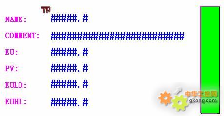

使用图形模板就可以减少替换语句,只是替换点名即可。方法如下:
在窗口中画出如下图素,并将其与图形模板对象打成单元。
图中”TP”为图形模板对象,运行时不可见。
在文本输出动作中,分别输入变量T.NAME、T.DESC、T.EU,在数值输出动画中分别输入T.PV、T.EULO、T.EUHI等。这些变量都定义为模板变量。
变量转向动作只要象下面一行即可。
#TMPL.ChangeTag("T1", "FI1001");
TMPL为图形模板对象名称。
