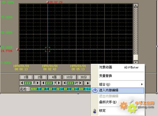

进入组件内部编辑
组件内部编辑指的是对组件、精灵、子图等内部包含的对象进行编辑操作,编辑操作包括,调整属性、位置、修改动画连接、删除以及向组件中增加新的对象。利用内部编辑功能可以方便的修改已有精灵。下面说明如何进行内部编辑。
在窗口中选中组件、精灵、子图等复合对象,单击右键,在右键菜单中选择计入内部编辑。这时复合对象中包含的对象被激活,这时可以对其中包含的对象进行位置调整,动画连接定义等,也可以删除对象。下图是趋势精灵:
进入内部编辑状态,其显示如下:

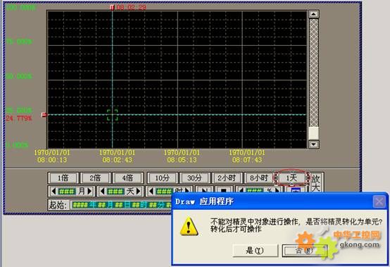

这时要调整趋势图中的按钮“1天”,将出现提示框,提示是否将精灵转为组件对象。之所以出现该提示框,是因为精灵对象,在改变属性、大小后,内部子对象将被重新创建,手工调整将被删除。如果转为组件,精灵将不再重新创建内部对象,所以你可以对其进行调整。但是精灵转化为组件后,精灵属性框将失效。
在上面对话框中选择“是”,精灵将转变为组件。这时可以对其内部包含的按钮进行调整。

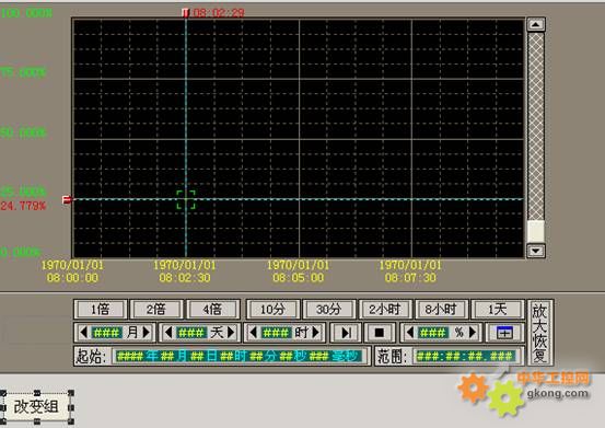

进入编辑状态后,可以将外部的对象拖入被编辑的对象中。如果我们想向趋势图中增加新的按钮(如改变趋势组按钮),可以如下操作:
在窗口中创建按钮,命名为“改变组”。

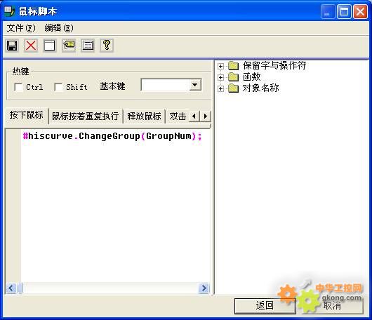

趋势进入内部编辑状态。
将按钮用鼠标拖入趋势中。
双击拖入趋势中的“改变组”按钮,定义其鼠标动作:
单击窗口中空白区域或选择右键中的“退出内部编辑”可以取消对象的编辑状态。

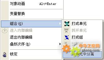

在组件中移出对象
入内部编辑状态。
选中要移出对象,选择右键菜单中的“从组件中分离”。菜单如下所示:
