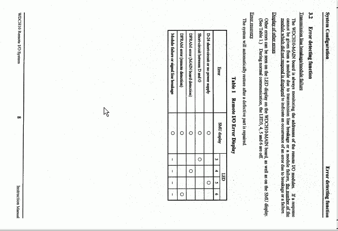

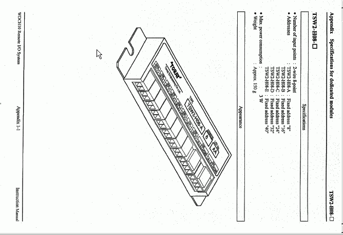

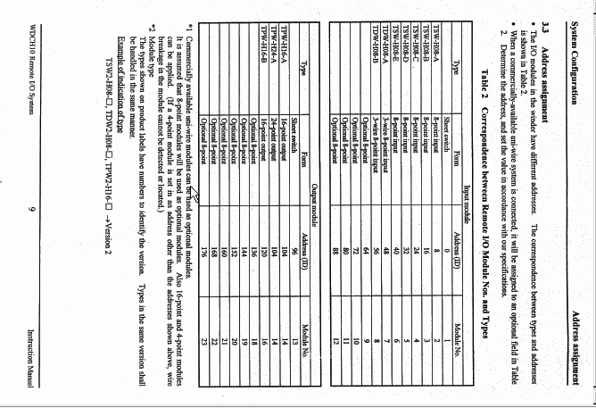

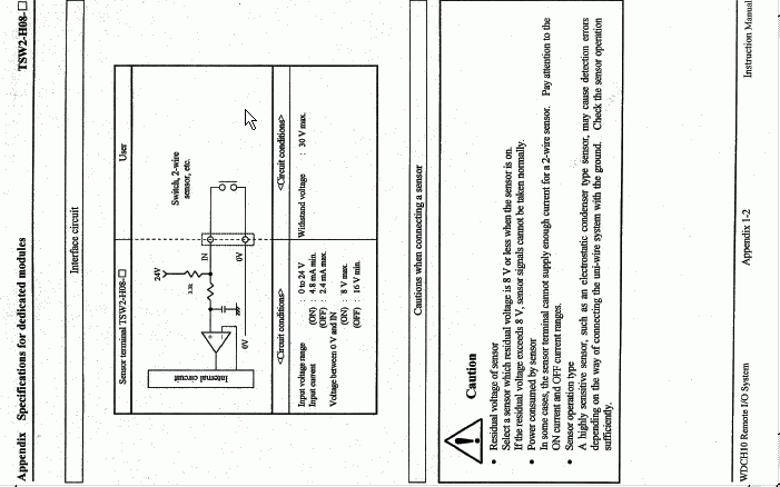

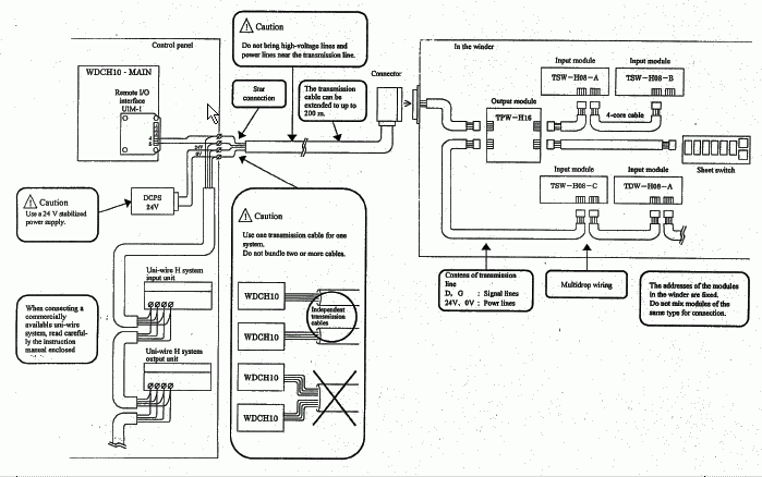

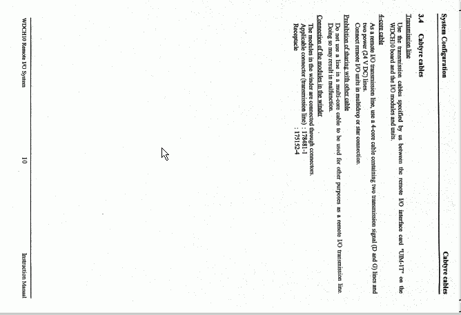

各位高手:我有一套纺织控制器,其中有一套数据采集模块,它们象电脑的星型网络连接一样,每个模块采集的数据传递到上一级模块,再由上一级模块把数据反馈给电脑,最终由PLC控制机器运转状态,这个模块有数据地址识别的功能,能在电脑上反映某一个点开关信号,,请问这个模块是属于那一种类型控制系统,能单独开发这种模块吗?
