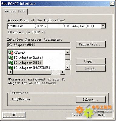

(1)在桌面执行菜单命令“开始→程序→PRODAVE_S7→PG-PC Interface”,打开接口参数设置对话框。
图2 PG/PC 接口设置
(2)选中接口参数配置列表框中的“PC Adapter(MPI)”,在上面的“Access Point of the Application(应用程序访问点)”列表框内选择“S7ONLINE(STEP 7)”。点击“Properties...”(属性)按钮,打开属性对话框。将“MPI”栏中的“Transmission Rate”(波特率)设置为187.5 kbit/s,其他参数可以采用默认的设置。在“Local Connection”选项卡的“COM Port”选择框中设置实际使用的PC 串口的编号,波特率可以设置为19.2kbit/s。
然后对紫金桥软件MPI通讯的设置进行介绍,首先进入紫金桥开发环境建立设备,点开左侧“数据库”标签“设备驱动”->“PLC”->“siemens”->“S7-300/400(MPI)”对话框,在其中对S7-300设备MPI地址和槽号参数进行设置。S7-300设备的出厂设置是:MPI地址为2,槽号为2。接下来进入紫金桥点组态数据库进行点组态,也就是我们要获取哪些S7-300的监视量和控制量,并与S7-300设备实际地址进行外部连接。最后在画面上就可以应用这些点来显示生产的过程。这样紫金桥软件就可以与S7-300/400 MPI 编程接口通信了。
