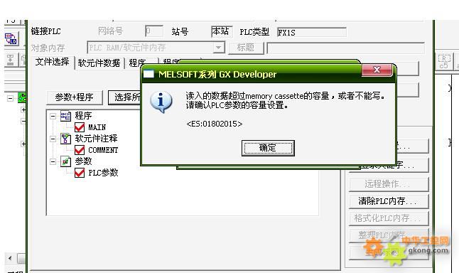

PLC输入程序时,最后报告内存不足?如图

请教高手怎么解决?

不要勾 软元件注释 试试

楼主的PLC是不是FX1S系列的?
你不要把别的勾上,只下程序

编译没错就只下程序

编译没错就只下程序,不行的话就清除一下内存!

注释占内存的。不勾,看程序超过2000步没。

只选MAIN试一下;

楼主的问题解决了吗?
希望解决了也给个信,问题也得有个解决的方法呀

确认下PLC参数设置里面的容量设置一项
