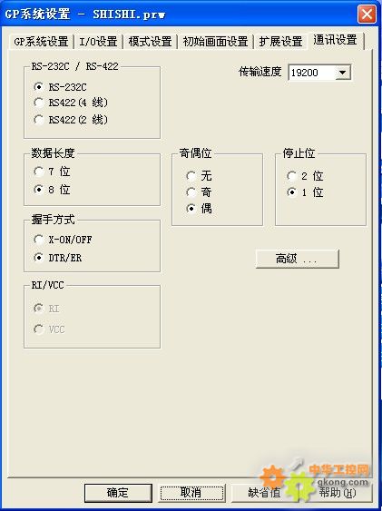

触摸屏是用以太网下载工程文件的,触摸屏和PLC两头参数都设置了,也映射了,而且PLC串口的CH0灯也在绿灯闪烁,我觉得这样是不是就代表通讯正常了?但是我的触摸屏就是读不到数据,报错:PLC COM.ERROR 02:D6,请问是什么原因????

DF1模式你选的是全双工还是半双工啊?
