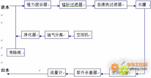

一、水处理原理分析:
本系统所采用的水处理方法及作用分为以下九点:
1)曝气:
作用:去除溶解气体。
2)化学氧化
作用:氧化无机阳离子,破坏有机物。
3)粒子层过滤
作用:去除胶团及微粒悬浮物
4)储存
作用;调节水量,水自净
5)辐照
作用:杀灭病菌、病毒、催化氧化。
6)活性炭吸附
作用:去除溶解的有机物。
7)离子交换
作用: 去除溶解盐分。
8)微滤
作用:去除微细颗粒物
9)反渗透
作用: 去除溶解盐成分。
工艺流程图如下:

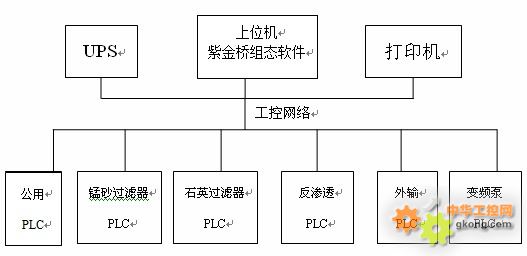

本系统采用紫金桥监控组态软件作为上位机软件和PLC来进行控制和显示。
1)紫金桥监控组态软件
紫金桥监控组态软件的组态界面可以直接形象模拟、显示、监视现场的工作情况,工作程序,实时的数据以及对意外情况的处理,其具有丰富的I/O接口,以便与方便的与下层的采集设备进行通信。
2)PLC可编程控控制器
PLC(Programmable  Logic  Controller)是为工业控制应用而设计制造的,主要用来代替继电器实现逻辑控制,随着技术的发展,这种装置的功能已经大大超过了逻辑控制的范围。PLC具有高可靠性、丰富的I /O 接口模块、模化结构等特点。广泛应用在工业、农业、水利工程等领域。
系统整体架构图如下:

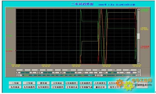

四、上位机监控组态软件实现的功能:
水处理自动控制系统采用紫金桥监控组态软件,通过RS-232串行通讯口使PC机与PLC进行通讯。
   通过紫金桥组态软件可以对工艺过程进行实时监控。紫金桥组态软件的数据库提供了各种类型的点,在整个水处理的工作过程中,方便各个类型点的控制。上位机对电磁阀的控制就必须通过数字数值输出块来进行,每个阀门的控制对应了相应的数字输出节点。因此,上位机不仅能接受来自PLC的控制信号并以动画的形式进行显示,而且还能够通过通讯端口向PLC发出控制命令,对现场进行控制。通过模拟块,上位机通过通讯端口可以从PLC上读取来自控制现场的仪表所采集到的压力和流量的实时数据,在上位机上实时地显示出来,并对系统出现的故障能及时报警,同时还可以保存历史,绘制历史曲线,自动生成报表等等。
数据的历史曲线如图所示:
