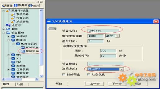

在紫金桥中配置UDP采集驱动非常的容易,首先建立设备,我们假设modbus 这次采用UDP方式采集,注意在连接方式栏目中选择“网络UDP”方式。
在紫金桥中所有的通用驱动都可以选择UDP方式,比如Modbus一般情况下是使用485之类的串口来工作的,那么我们只需要选择”网络UDP”即改变了传输通道。这说明紫金桥软件的通道设置非常的灵活。

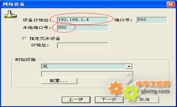

设置的第二步,要指定2个端口号。上面是目标设备的IP与目标设备的端口号;下面的是本地的端口号,注意UDP方式特有的选择项。
为什么UDP需要本地端口号设置呢?
由于很多软件需要用到UDP协议,所以UDP协议必须通过某个标志用以区分不同的程序所需要的数据包。端口号的功能就在于此,例如某一个UDP程序A在系统中注册了3000端口,那么,以后从外面传进来的目的端口号为3000的UDP包都会交给该程序。端口号理论上可以有 2^16这么多。
最后选择完成即配置成功。

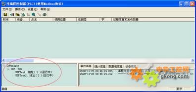

多设备采集配置
如果需要一对多的类似485总线的采集模式,除了配置目标IP不同外,请在本地端口号内输入相同的端口号,这样就相当于多个设备挂在1个通道上了。(以下是驱动框架运行画面)
