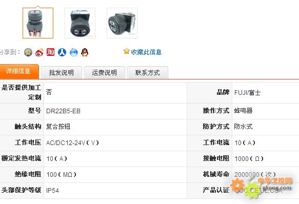

各位大侠:
我想请教一下,附件的报警器能不能直接用PLC输出驱动(就是不用继电器),各位大侠帮帮我!

不能。

发表于:2011/11/22 9:49:55
工作电流10A;
没法了;

发表于:2011/11/22 22:16:00
10A电流太大了

发表于:2011/11/22 23:40:57
PLC能够直接驱动的最大负载是多少呢,多谢楼上的大哥些!

发表于:2011/11/23 9:06:06
2A/点,继电器型的,负载为阻性负载;
