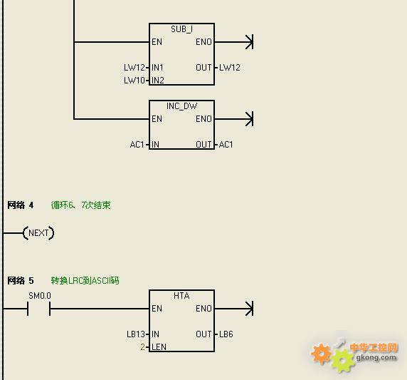

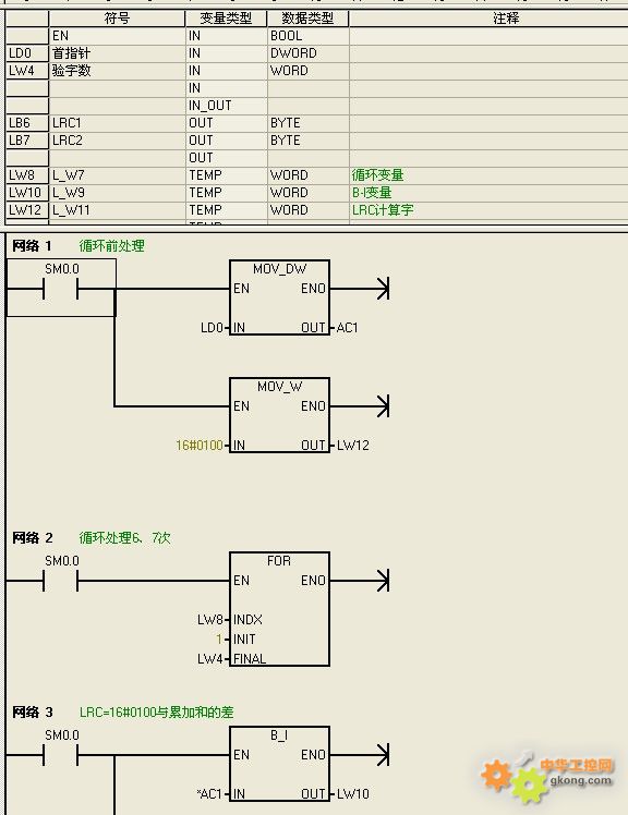

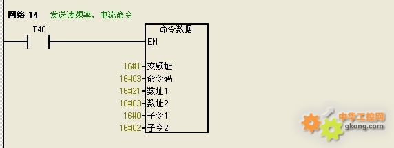

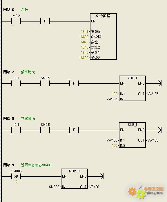

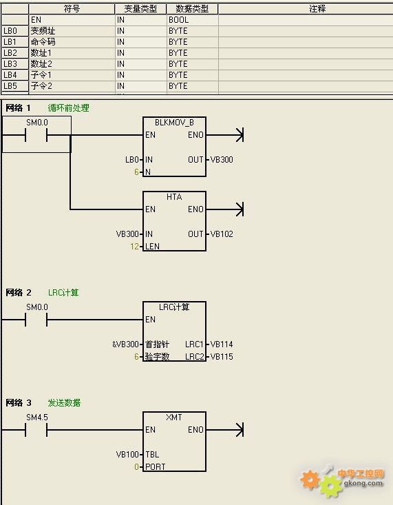

网络上已有不少关于S7-200台达变频通讯的程序,但本人总觉得写得有点繁琐,尤其是LRC校验部分,不用说别人很难看懂,即使写程序的人,在过一段时间后,也不见得就明白。
以下程序供各位参考。
主程序:
[此贴子已经被作者于2011/11/21 18:11:04编辑过]

接上页:

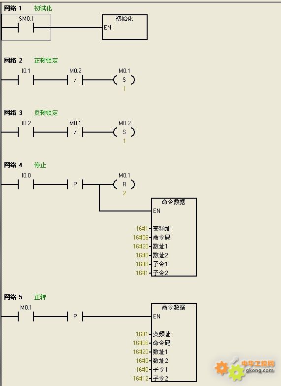

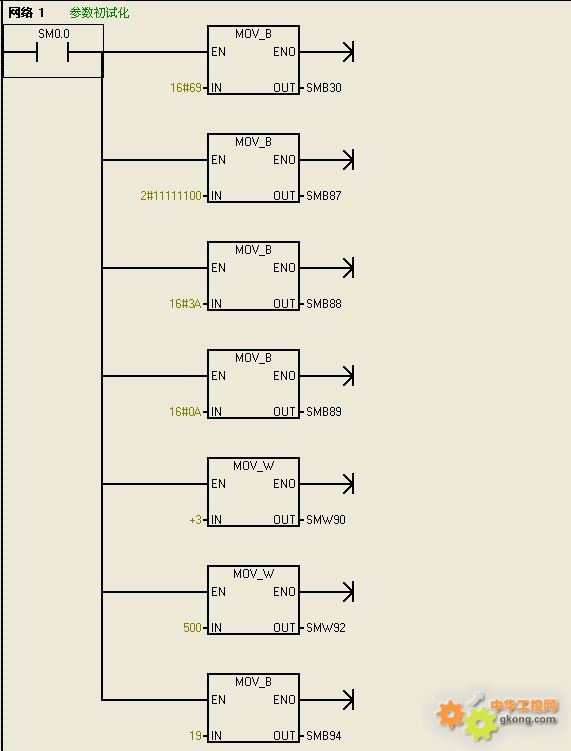

初始化SBR0
[此贴子已经被作者于2011/11/21 18:19:11编辑过]

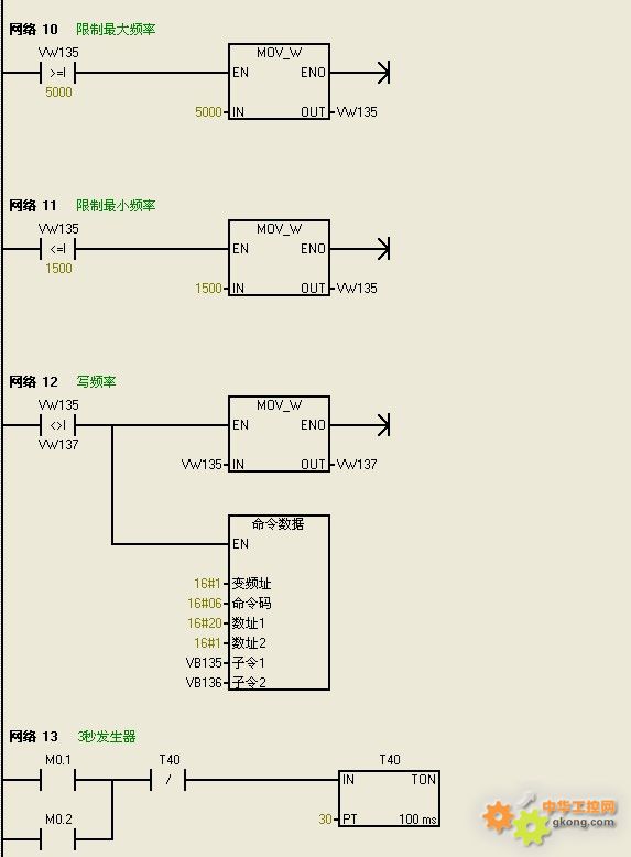

发表于:2011/11/21 17:54:32
命令数据SBR1
[此贴子已经被作者于2011/11/21 18:23:02编辑过]

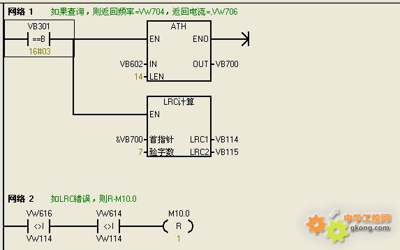

LRC计算SBR2
[此贴子已经被作者于2011/11/21 18:27:57编辑过]

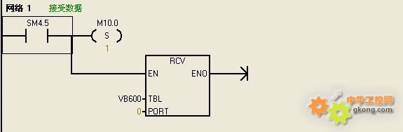

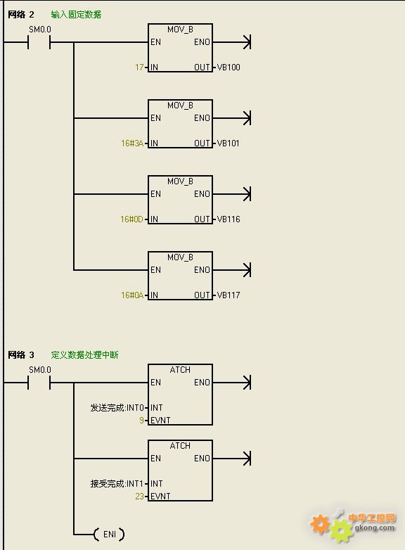

发送完成:INT0
接受完成:INT1
[此贴子已经被作者于2011/11/21 19:50:59编辑过]
