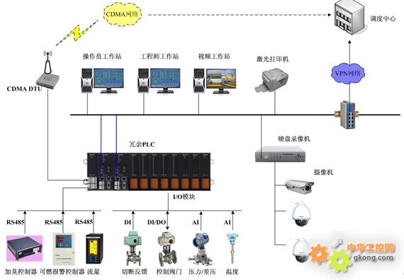

随着国家对清洁能源产业的重视和扶持与社会对环保要求的日益提高,天然气凭借其洁净、高效、资源丰富、方便储运等优势,在发电、工业、民用燃料和化工原料等领域开始广泛应用。在面临发展机遇的同时,如何借助监控技术和信息化管理手段解决天然气管网调度和故障诊断问题、提高企业自动化管理水平,成为目前燃气公司发展的重要问题。
和利时公司自2000年开始进入天然气SCADA系统业务,在多年天然气行业解决方案实施过程中,积累了丰富的行业经验,将天然气工艺与控制管理紧密结合,自主研发出适用于天然气行业一系列成熟产品和解决方案,广泛应用于天然气长输管线、城市输配管网、LNG接收站、CNG加气站、天然气生产调度应急指挥等系统。
如今,和利时公司可提供的解决方案覆盖整个天然气产业链,具有自主知识产权,功能强大、服务范围广的特点,从用户的立场出发,实现用户企业生产运营最优化。特别是在和利时公司LK系列PLC在2006年面世之后,多次在天然气长输管线、城市天然气输配管网、CNG加气站和煤制天然气等项目中获得成功应用。和利时公司提供的天然气整体解决方案可实现天然气产业链中各过程的监控、调度和管理。系统投产后,操作人员可在控制中心完成对各个系统流程的监控和运行管理,极大提高了用户的企业自动化管理水平。
新余燃气有限公司利用中石化“川气东送”气源为新余市的城市居民和工业用户供应天然气。根据天然气管网分布,在整个天然气管线上设置不同规模的站控系统。所谓站控系统是天然气管线监控系统的远程监控站。该项天然气利用工程的监控系统是有人值守的站控系统和安防系统,包括城市门站和调压站两个子站。这两个子站与新余燃气有限公司现有的监控系统可以实现联网,工艺参数可以实时传输到新余燃气有限公司现有的调度中心。
设在长距离输气管线与城市燃气输配系统交接处的燃气调压计量设施被称为城市门站,其自控系统被称为站控系统,主要由监控计算机、PLC、仪表、变送器和通讯设备组成。城市门站是城市天然气供气系统的起点和关键场站,集成了众多功能,可以完成就地监控和远程监控。站控系统的PLC采用和利时LK系列大型PLC,支持双机冗余、电源冗余、以太网冗余和总线冗余。城市门站的PLC与站内第三方设备的通讯采用标准MODBUS通讯。城市门站与调度中心的通讯采用光纤通讯,并且还采用无线通讯进行备份。
调压站是城市燃气输配系统中自动调节并稳定管网中压力的设施,其自控系统也被称为站控系统。按照燃气进出口管道压力的不同,调压站可分为高中压调压站、中中压调压站、中低压调压站等。按服务对象的不同,调压站又分为供应一定范围的区域调压站和为单独建筑物或工业企业服务的用户调压站。
在站控系统中,无论是城市门站还是调压站,都是为了实现为城市居民及工业用户提供稳定的供气而设置的。站控系统对所采集的数据进行统计、分析、存储,并以图形和报表的形式反应给调度人员,同时向调度中心发送相应的监控数据。
