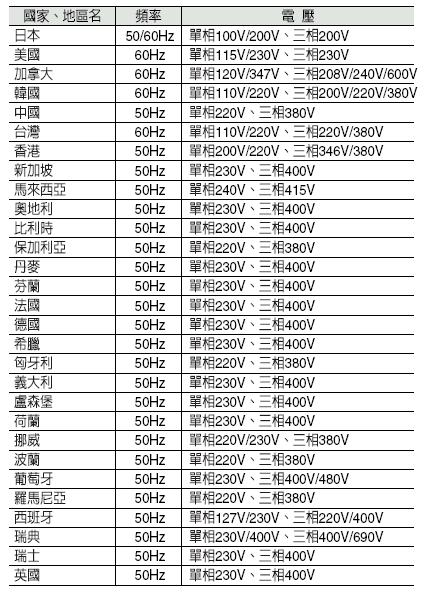

1468
xqg_wedm
文章数:191
历史总积分:1468
注册时间:2005/1/1
发表于:2005/3/21 16:29:00
各国电压标准,包括三相电的。
这个可能有用,供大家参考。
