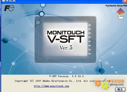

再麻烦大师一下,我找不到UG430H-SS1富士触摸屏软件,能发给我一份吗?多谢了。
87892
ZCMY 版主
文章数:47963
年度积分:1099
历史总积分:87892
注册时间:2004/3/16
发表于:2013/8/1 7:59:01
回复 #8楼 yangtao0206
找这个就行了;
