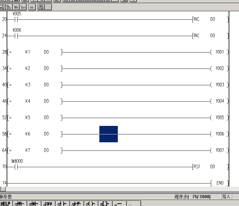

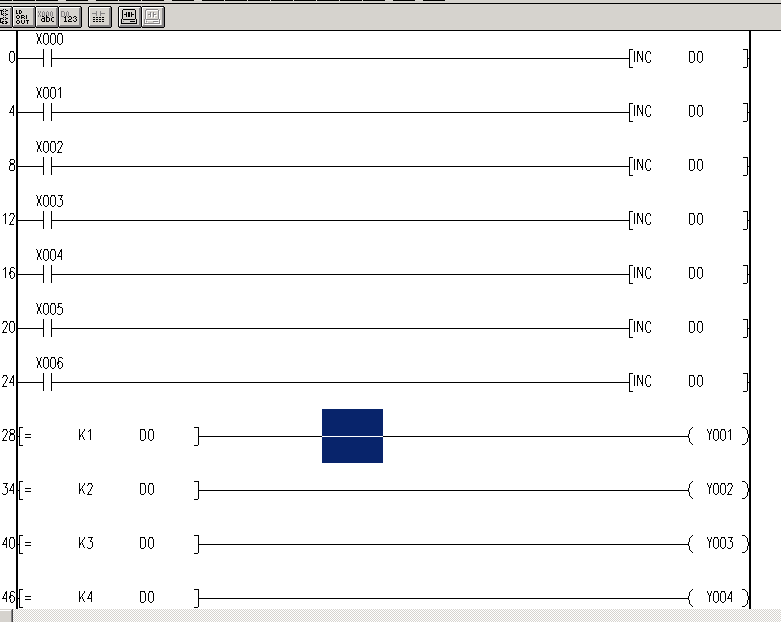

再论冒泡程序。原来的帖子是:
冒泡程序
八输入X0,X1,X2,X3,X4,X5,X6,X7;八输出Y0,Y1,Y2,Y3,Y4,Y5,Y6,Y7;八输入任意一个闭合,Y0输出;任意两个闭合,Y1输出;任意三个闭合,Y2输出;任意四个闭合,Y3输出;任意五个闭合,Y4输出;任意六个闭合,Y5输出;任意七个闭合,Y6输出;任意八个闭合,Y7输出;
用PLC语言如何编?用何指令?请各位指点一下。
不胜感激!
很多网友提出用SUM指令,很方便。确实如此,但是:
很多PLC是不支持SUM功能,比如FX1S系列的,那如何解决呢?以下程序可以轻松搞定!
需要了解PLC指令的执行过程才会理解的。
我的QQ:13258845表情
这个程序本人已经调试过,绝对没有问题。如果不理解的,可以和我联系!
表情
表情表情表情
[此贴子已经被作者于2005-1-15 23:19:28编辑过]

给楼主的答复!
冒泡程序
不胜感激!
其实这个题目不是什么冒泡程序。我的程序就是解决了这个问题。
我的程序有点让人难以理解。但是确实可以完成要求的功能了。需要精通PLC的指令执行过程才能领会。我的QQ是:13258845 有机会我们联系交流。表情也希望大家不用SUM指令(毕竟支持SUM指令的PLC是很少的!),能编出比我步数少的程序出来,我派他为师!表情表情表情表情表情

发表于:2005/1/28 3:01:00
"= k1 D0 "  有点不明白
我知道有个指令CMP 但是CMP要占用3个j继电器位置是不是?
这个"=" 是怎么回事? 代码是什么?
