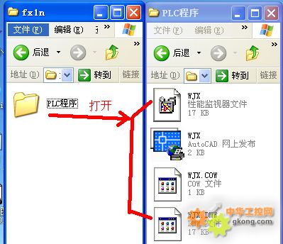

这个PLC程序用什么软件编程的 怎么打不开
请高手告诉一下软件名称,如果有这款软件能发给我,那就太好了

是三菱FX的程序吗,可能是用FXGP/WIN编的;也可以试试用GX Developer打开,【工程】-【读取其他格式的文件】。

是老的软件编写的,按楼上的方式解决

FXGP_WIN-C,是用这个保存的;
用这个也可以直接打开;

按2楼的方法 可以打开
