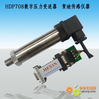

HDP708-485数字压力变送器结构采用不锈钢整体构件,进口扩散硅弹性体原件,具有灵敏度高、性能稳定、良好的抗冲击能力。316不锈钢全封焊接,结构小巧、紧凑,有良好的防潮能力和优异的介质兼容性。
测量介质:弱腐蚀性的液体;弱腐蚀性的气体。
用途:广泛用于工业设备、水利、液压、气动控制系统、电力、空调、环保、空压机、金刚石压机、冶金、车辆制动、楼宇自控与恒压供水等压力测量与控制。
HDP708-485数字压力传感器(采用通用MODBUS-RTU通讯协议,配用我公司的电脑采集软件,可显示数字与压力曲线)
主要参数:
量    程: -0.1~0~1~150(MPa)  量程可选
综合精度: 0.1%FS、0.25%FS、0.5%FS
输出信号: RS232(数字信号)、RS485(数字信号)
供电电压: 24VDC(9~36VDC)
介质温度: -20~85℃(常温型)   -20~200℃(中温型)  -20~600℃(高温型)
环境温度: 常温(-20~85℃)
零点温漂移: ≤±0.05%FS℃
量程温度漂移: ≤±0.05%FS℃
补偿温度: 0~70℃
安全过载: 150%FS
极限过载: 200%FS
响应时间: 5 mS(上升到90%FS)
绝缘电阻: 大于2000MΩ (100VDC)
密封等级: IP65
长期稳定性能: 0.1%FS/年
振动影响: 在机械振动频率20Hz~1000Hz内,输出变化小于0.1%FS
电气接口(信号接口): 赫斯曼接头+四芯屏蔽线
机械连接(螺纹接口): M20×1.5等,其它螺纹可依据客户要求设计
