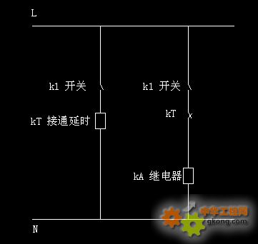

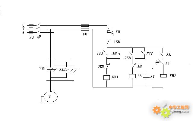

一气流管道预接一电磁阀(有2个出气孔);开关关闭,电磁阀出气孔出气;<8s内,即使开关打开,电磁阀出气孔仍出气;直到电磁阀出气口工作8s后,电磁阀出气孔才关闭。
求帮助,如何设计,非常感谢(因自己对这方面是个文盲)。

你看看,正方转加延时启动

你用一个通电延时就行了。详可 以加我QQ704910497.另可以说详细点,还有什么要求只用继电就可

电磁阀用常开型的,用接通延时继电器控制电磁阀就可以了!
