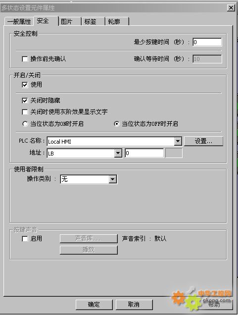

请问有人知道,威纶8000中两个按钮怎么实现互锁?

一个按钮当OFF时开启,另一个当ON时开启。 就完成了互锁。 后面的你懂的!

互锁和隐藏这方面,威纶屏做得很不错。
