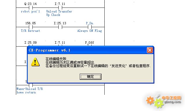

在机台维护时对程序进行优化,发现程序无法在线编辑后写入PLC内存,显示信息如附件图面。目前暂时只在线外编辑完程序后再写入PLC,求助可以解决此问题的方法。
谢谢大家!

是不是并联的太多了? 什么软件啊?

欧姆龙的编程软件呀!

是不是写的太多了
把里面的程序先删了再重新下载一下试试

我碰到过,是单节里的步数太多,7.0版本以前在线编辑时有容量限制,我拆成几节传的,
现在用的时候就不会一节写那么多,也就不清楚还有没有这种问题了!
楼主只是截了梯形图的一部分吧
