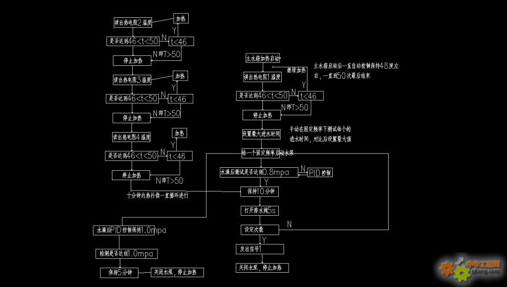

大学刚毕业,在家乡的一所研究院上班,工作是电气工程师,可是这家小研究院本身跟电气关系不大,而我所在的部门也是今年才刚成立的,装备研发部,可是这单位只有我一个是真真正正学过电气的。。
            在大学里由于没好好学习,所以现在第一个项目就把我的头搞大了,做一个马桶水箱里的进水阀的抗热水和压力的试验机,大概思路是这样的:
             先把所有的参数初始化,然后使热主水箱(专供热水的)加热到48正负2,然后一直保持下去,保持后手动在水泵的固定频率(和进水频率一样大)测试三个工位的进水时间大小,选最大 值。(小水箱(类似于马桶的水箱,标准水箱)这三个不一定每次都是一起工作,所以尽量弄三个工位区分一下,可以再HMI上分别控制每个水箱的加热情况,水路和气路由使用者自己关闭,不需程序) ,选择最大进水时间后启动水泵进水(固定进水频率),时间到即水满后开始pid控制增加水管压力,一直到0.8mpa,保持十分钟(这十分钟内自动补偿温度),设定50次,到了50次,就自动停止,发出警报
             现在的主要设备就是西门子的plc224cn,em231的热电阻模块,pt100的热电阻,2.2kw的变频器,1.5kw的水泵。还有压力传感器(4-20ma dc),em235 的模拟量模块,两出的模拟量模块,现在不知道这个程序如何开始编写,希望高手们可以指点一二,qq278676317,不胜感激,我一直在努力的学习,如果这个项目做出来,我的编程开发能力也会提高,以后也就不会劳烦大家。。。我现在也在编程,可是没有实战经验,不知道这些程序到底有没有效果。。。表情
