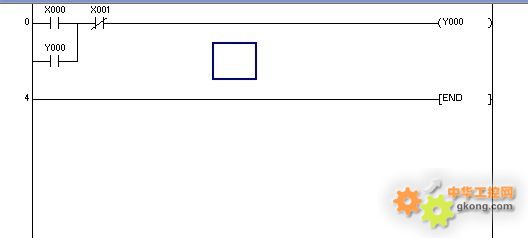

启保停

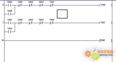

正反转控制

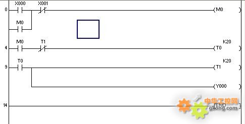

闪烁

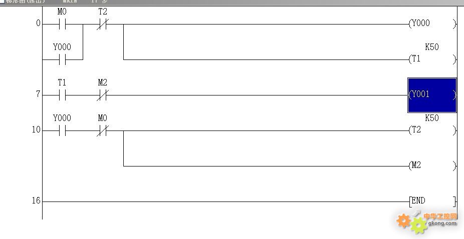

开关延时
