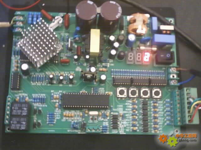

PLC仿三菱的 变频器是自制的 呵呵!

呃,变频器也可以自制?

恩,哪个变频器不是人造的?难道天上掉下来的啊!呵呵!

可控硅?

IPM

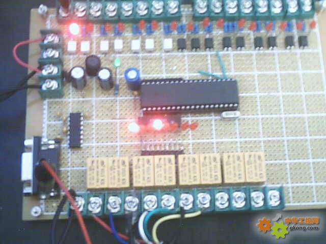

没有现成线路板的话,用逻辑电路代理PLC编程,自制的成本也高的吧。

这个板子成本30块以内

牛人还是有的

这个可以用FXGPWIN 写好梯形图 我写了个转换软件,转换后下载进去就可以。

精力可嘉,电子电工基础不错,值得学习
