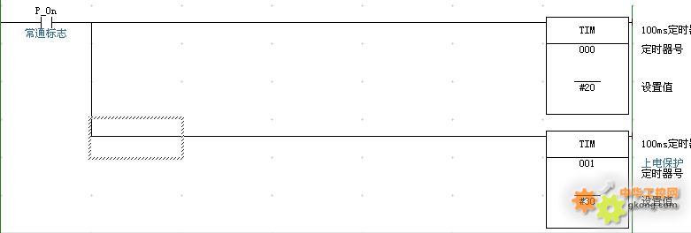

能否给解释一下这个常通标志那?

这个标志在软件中怎么输入?这个节点代表什么含义那?难道一开机就接通吗?谢谢

omron的长通标志位是25315,就是一开机就接通,加入这一节点是为了防止输出 线圈直接输出,这样编程是不允许的。应该各种PLC在特殊节点里能找到,请查找编程手册。

一开机就接通,也是可以输入P_on的

当PLC进入RUN状态,该位被置位.

就像三菱FX系列的M8000;台达的M1000一样;
PLC运行时为ON;

试了一下,直接输入地址或者字母就可以了,不过字母是前两个大写最后一个小写,非常感谢各位的帮助

OMRON的常通标志为:25313,这是内部本身就有的.

一开机就接通,一直到关机
