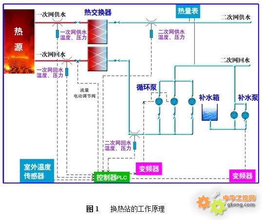

集中供热系统的换热站是供热网路与热用户的连接场所,在其内安装有与用户连接的有关设备、管道、阀门、仪表和控制装置。它的作用是根据热网工况和不同的条件,采用不同的连接方式,将热网输送的热媒加以调节、转换,向热用户系统分配热量以满足用户的需求;同时还应根据需要,进行集中计量、检测供热热媒的参数和数量。根据规模和设置地点不同,换热站又可分为首站、区域换热站、集中换热站和用户换热站。热力输配网络控制的重点是换热站的控制。
换热站主要完成从供热一次网到二次网的热量交换,置换出的二次网的热水温度一般在40℃~65℃之间。换热站监控系统可对热网的温度、压力、流量、开关量等进行信号采集测量、控制、远传,实时监控一次网、二次网温度、压力、流量,循环泵、补水泵运行状态,及水箱液位等各个参数信息,进而对供热过程进行有效的监测和控制。在供热期间可按室外温度调节二次网供回水温度(可手动、自动切换),达到按需供热,实现气候补偿节能控制;也可以进行分时分区节能控制,实现供热全网热量平衡及节约能源。
图1   换热站的工作原理

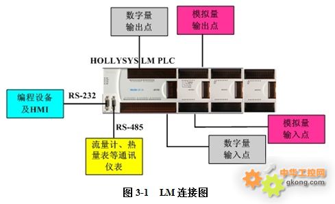

现场PLC控制站主要由液晶显示操作终端和控制系统两部分组成。彩色液晶显示屏主要完成各种监控画面、采集参数的显示,并接受一些参数设定的输入信息。控制系统采用性价比较高的和利时LM系列PLC,包括CPU模块、I/O模块,背板等,系统集成多种通讯接口,适用于各种通讯网络。
现场PLC控制站主要功能是对各换热站、供热沿线各节点、热用户运行参数(一、二次网温度、压力、流量等)、各种设备运行状态进行实时监控及采集,并根据气象环境和负荷的变化按预先设定的控制策略对换热站循环泵、补水泵和调节阀进行自动调节,来实现换热机组的完全自动控制。如果有通讯网络的支撑,现场监控站还可以将反映换供热运行的数据传送到调度中心,同时接收调度中心发来的调度控制指令。
LM的连接图如图3-1所示。
图3-1  LM连接图

 一次网电动调节阀控制
换热站控制系统具有气候补偿和恒温供水功能,即根据气候的变化自动调节供热量。应用可编程控制器(PLC),根据室外温度的变化和当地热负荷曲线,决定二级网侧的供热量,实测供热量和设定值相比较后,进行PID闭环调节,控制器输出信号至电动调节阀,调节电动调节阀的开度,从而改变一级网侧的流量,实现二级网侧供热量调节。
二次网循环泵变频控制
实现二次网供/回水压力差值PID控制,从而保证最不利点正常供暖。压差设定值可根据经验参数或经验曲线进行设定。
补水泵变频控制
自动补水是由二次网侧回水管路上的压力变送器检测的压力信号与控制器上回水压力设定值比较后输出一个控制信号,通过PID控制来调节补水泵的转速,从而实现二次网回水自动补给。
保护功能
失压保护:二次网侧回水压力低于超低限设定值时,自动停止循环泵运行,并关闭电动调节阀,自动补水系统投入运行,开始补水。自动补水系统投入运行后二次网侧回水压力仍继续降低即发声光信号报警。
断电保护:停电后自动关闭电动调节阀,切断热源,控制器及变频器自动复位并使各种设定参数和运行状态参数保持原断电前设置。
超温保护:二次网供水温度超过80℃(操作面板可调设定值)时,一级网侧电动调节阀关闭。一次网回水温度超过70℃(操作面板可调设定值)时启动高限制保护,以一级网回水温度为目标控制电动调节阀门开度。一次网侧供水温度超过120℃时立即关闭一级网侧电动调节阀并报警。
超压保护:二次网供水压力超过设定超高限值(操作面板可调设定值)循环泵停止运行并关闭一次网侧电动调节阀。
监测水箱液位,具备报警保护功能。水箱液位为4~20mA信号输入,停补水泵信号由控制器送出,停泵水位可以人为设定。
