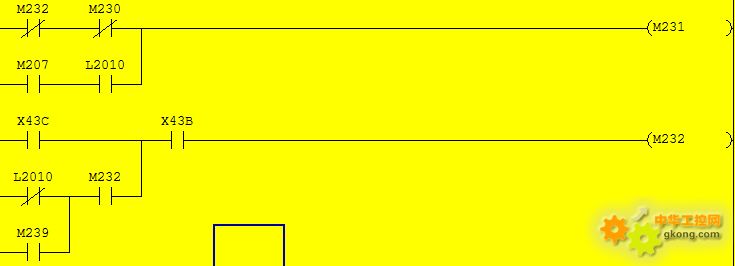

 各位高手大家来帮我看看这程序,图上X43C和X43B闭合了,为什么M232没有接通?搞不懂呀!
还有一种情况就是X43B常通,X43C常开,M239常闭。L2010是个脉冲信号。M232接通自锁,为什么L2010脉冲信号是持续的而M232有时会断开有时又不会?断开再次接通条件是X43C接能。
大家帮忙分析下。

应该是L2010脉冲的问题

楼主可以把L2010改成别的M点试试看,
如果可以就是L2010 的问题~

难道你M232线圈重复了???

既然是脉冲信号又怎么能是持续的的呢
